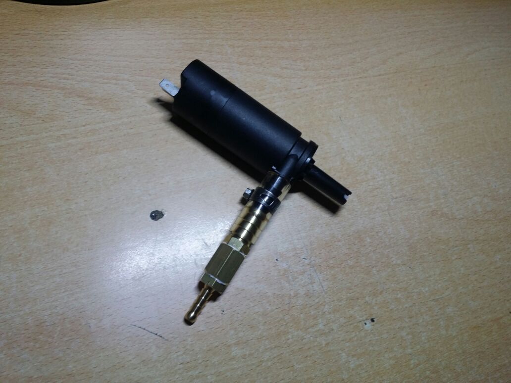

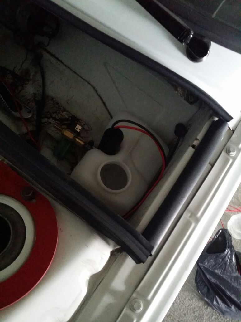

Far yıkama sistemi hep aklımda olan birseydi ama vakit bulup uğrasamıyordum bi kacamak yapıp yaptım bitirdim çoğu işini
Kullanılan malzemelerin listesi şöyle
Tempra-Doğan-Tipo Far yıkama motoru
Renault 9 Silecek bidonu
Megane 2-Clio far fıskıye memesi
Kalın ince tip su hortumları
Çelik kelepçe
Hortumlar icin daraltma aparatları ve t boru
Panç-matkap-Falçata-Çakmak
Röle
Orjinal DAV Marka Flash S arka silecek butonu ve Buton yuvası
Bismillah dedik basladık

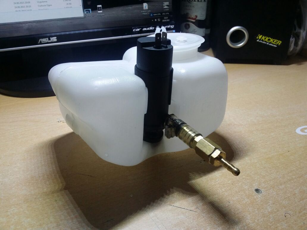

İlk olarak tempra far fıskıye motorunun su cıkıs capını daralttım sarı aparatlar ile cünki megane 2 fıskıye memesinin girisi dar olduğu icin hortumlar uyusmadı.
Ardından Bidon ile far yıkama motoru farklı aracların olduğu icin panc ile bidonun giris yerini genislettim ve genis conta taktım hersey yolunda gidiyor

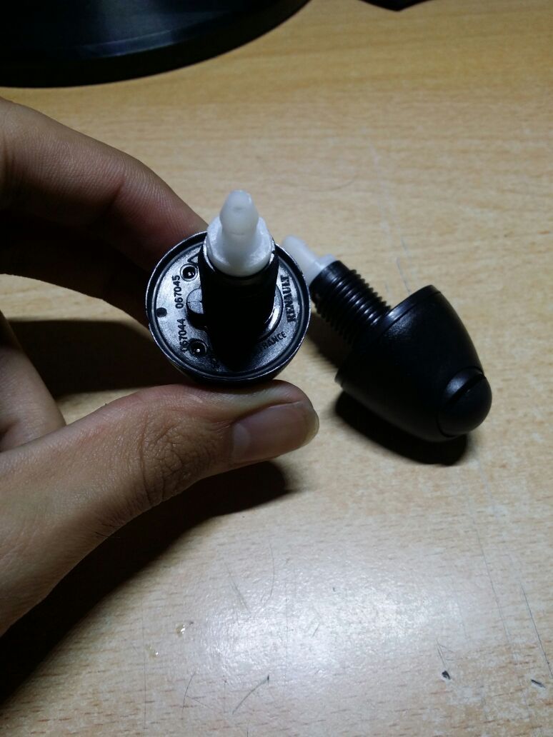

Orjinal far fıskıye memeleride montaja hazır bi sekilde
Gelelim arabaya montajına

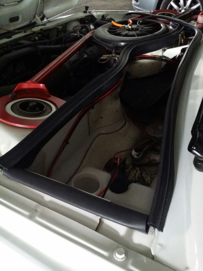

Uygun bir yer olarak burayı sectim güzelde oldu burada
ilk olarak silikon ile o köseye tutturdum bidonu güzelce
Suyun hortumunuda sileceklere giden elektrik tesisatı tapasından assağıya verdim hic bir yeri delmeden

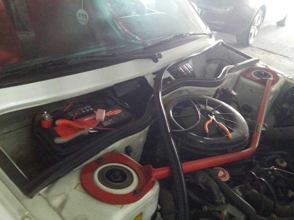

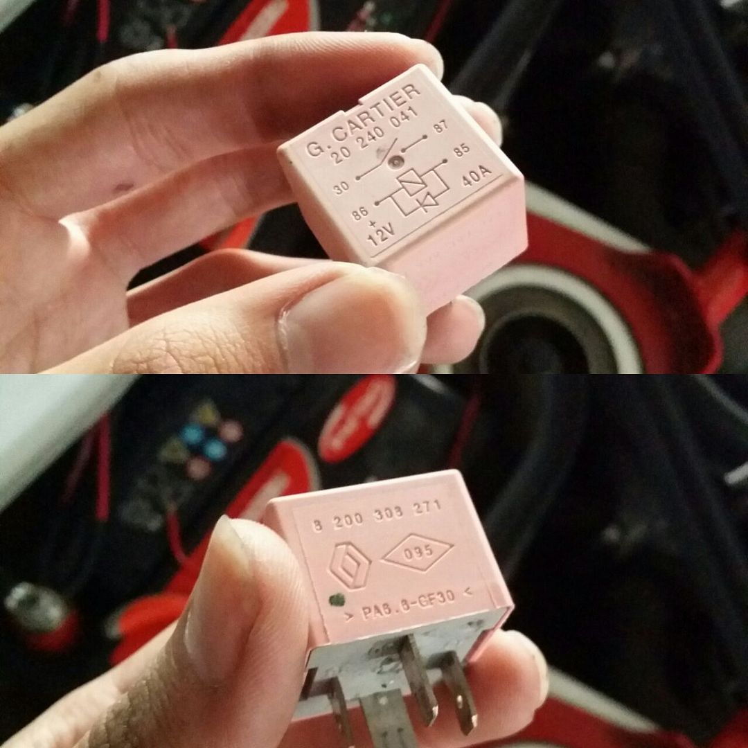

Bir adetde röle bağladım Renault kendi üretimi rölesinden 12v 40A
Motor icindeki elektrik islerini bitirdim cok sükür su hortumları isi kaldı geriye
Su hortumunuda dediğim gibi tapadan assağıya verdim ordanda farın yanındaki delikten iceri panjurun oraya kadar tek hortum götürdüm ordanda T bağlantı aparatı ile 2 ye ayırdım sağ ve sol olarak ordanda far fıskıye memelerine ve motor ici bitti.

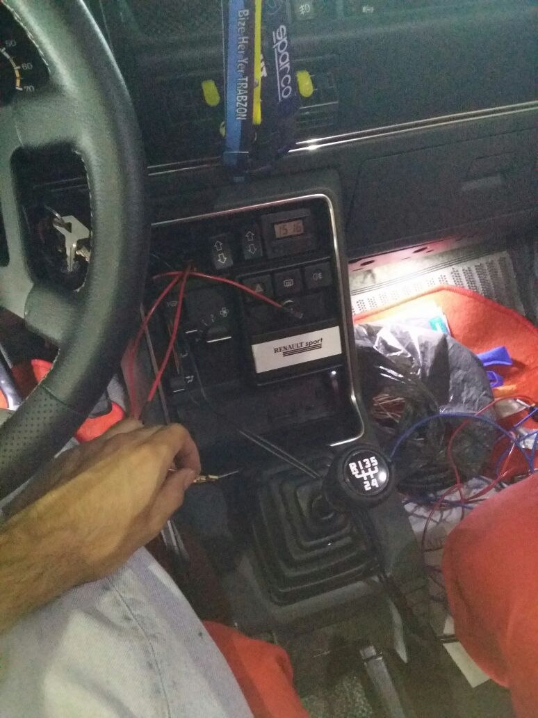

Gelelim arac icindeki buton bağlantısına
Röleden gelen kabloları debriyaj pedalının arkasındaki tapadan iceri ordanda torpidoya kadar ilerlettim
Ardından kontaktan elektriğini aldım ve icininde elektriğini bitirdim sayılır ufak tefek seyler haricinde
Buton olarakda Flash S Arka silecek butonunu kullandım ve buton yuvasını.
Sis farları icin buton almıstım silecek icinde bir buton aldım harika oldu.Butonlar ve buton yuvasını seneler sonra sıfır olarak buldum oda bu isin cilvesi oldu biraz
Butonlarında yesil ısıklarını yakmak icin cam acma düğmesinden elektrik aldım ve icerdeki islemde bitti

Cam fıskiyelerine daha önce yaptığımız gibi buna da çekvalf takmanı tavsiye ederim. Su geri kaçmasın, bekleme durumunu yok etmiş olursun.
Çekvalflerim hazır akvaryumcudan almıstım.
