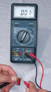

Avometre İle Endüktans Ölçümü :
Bobinler iletken tellerin yan yana veya üst üste sarılmasıyla elde edilen devre elemanlarıdır. Bobinlerin, elektrik akımının değişimine karşı gösterdikleri tepkiye endüktans denir. Endüktans, L harfi ile sembolize edilir ve birimi henry (H)'dir. Uygulamada daha çok endüktans biriminin alt katları olan ?H(Mikro Henri) ve mH (Mili Henri) kullanılır. 1 H= 103 mH=106 ?H dir. Bir bobinin endüktif reaktansını (XL) bulabilmek için endüktans değeri bilinmelidir.
[img]Bobinler DC ile beslenen bir devrede çalışırken akıma sadece omik direnç gösterirler. Yani, bobinin yapıldığı metalin akıma karşı gösterdiği zorluk söz konusudur. AC ile beslenen bir devrede ise bobinin akıma gösterdiği direnç artar. Artışın sebebi bobin etrafında oluşan değişken manyetik alanın akıma karşı ilave bir karşı koyma (direnç) etkisi oluşturmasıdır. AC sinyalin frekansı yükseldikçe oluşan manyetik alanın değişim hızı da artacağından bobinin akıma gösterdiği direnç de yükselir. Bu nedenle bobinler, dirençleri frekansla birlikte yükselen eleman olarak nitelendirilebilir. Bobinlerin sarıldığı kısma karkas, mandren ya da makara; iletkenin karkas üzerinde bir tur yapmasına ise sipir, tur ya da sarım adı verilir. Bobinlerde çoğunlukla dış yüzeyi izoleli (vernikli) bakır tel kullanılır.
Endüktif reaktans:
XL=2.?.f.L
formülü ile hesaplanır.
Burada:
XL=Endüktif reaktans (?)
f= Frekans (Hz)
L= Endüktanstır (Henry)
Endüktans değeri de aynen direnç değerinde olduğu gibi kesinlikle enerji altında olmadan Lcrmetre veya endüktans ölçme özelliğine sahip avometreler ile yapılabilmektedir. Endüktans ölçerken aynen direnç ölçümündeki teknikler uygulanmaktadır. Lcrmetre olmadığı durumda endüktans ölçme özelliğine sahip avometre ile aynen Lcrmetre de olduğu gibi ölçüm yapılabilir. Yalnız burada dikkat edilmesi gereken husus, bu özelliğe sahip avometrelerde endüktansı ölçülecek bobin, problara değil Lx olarak gösterilen bağlantı noktasına bağlanmalıdır.[/img]

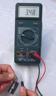

Avometre ile Kondansatör Kapasitesi Ölçme :
İki iletken levha arasına bir yalıtkan malzeme konularak yapılan elektronik devre elamanlarına kondansatör denir. Kondansatörler elektrik enerjisini depo etmek için kullanılır ve her kondansatörün depo ettiği enerji miktarı farklılık gösterir. Kondansatörlerin depo edecekleri enerji miktarını kapasitesi belirler. Tanım olarak, kondansatörün elektrik enerjisini depo edebilme özelliğine kapasite denir. Kapasite "C" harfi ile ifade edilir ve birimine Farad(F) denir. Uygulamada farad büyük bir değer olduğundan daha çok ast katları kullanılır. Bunlar, pikofarad (pF), nanofarad (nF), mikrofarad (mF), milifarad (mF)
şeklindedir.
1 F = 103 mF =106 ?F = 109 nF = 1012 pF şeklinde kademelendirilir.
Kapasite ölçümü, endüktans ölçümünden farklı değildir. Kapasite ölçümü yapılırken burada da ölçülecek değere uygun kademeyi seçmek ve ölçümü bundan sonra başlatmak hızlı ve doğru bir ölçüm yapılmasını sağlayacaktır. Kademe seçiminden sonra ölçüm yapıldığında değer ekranında kapasite değeri yerine "1" ifadesi görmeniz aynen direnç ve endüktans ölçümünde olduğu gibi küçük bir kademe, "0" ifadesinin görülmesi büyük bir kademe seçildiğini gösterir. Aynı zamanda okunan değerde hassasiyet arttırılmak isteniyorsa (100 ?f yerine, 99.2 ?f gibi) kademe küçültülerek bu hassasiyet arttırılabilir.
